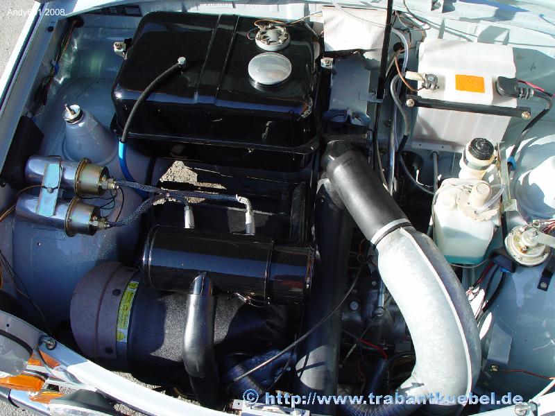

Всички Трабанти с фабрични радиа идват с това оборудване на бобините: Изображение
На немски се казва "Entstörgeschirr", ето и линк на разбираем език: http://www.ldm-tuning.de/artikel-1211.htm
Четвъртък, 02.07.2009 г. 10:08 ч.
Мнения: 219
Мнение Re: Смущения в радиото.
Орлич, не знам за тебе, но за мене немският език трудно може да мине за разбираем.
От това което виждам си правя извода, че отново се връщаме към темата за борбата с ефирното излъчване на радиосмущенията. Т.е. - екраниращи капачки на бобините, екранирани високоволтови кабели и екранирани лули. Ако нямаш подръка някой завод да ти ги направи и не ти се плащат 60 кинта, за да си ги поръчаш от някой немски търгаш /плюс поне още 40 за доставка/, преминаваме към стария български начин - замасена мрежа на капака на двигателя. Елементарно, Уотсън... :mrgreen:
