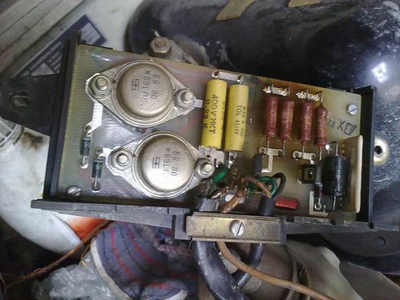

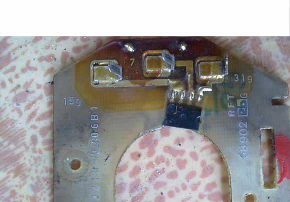

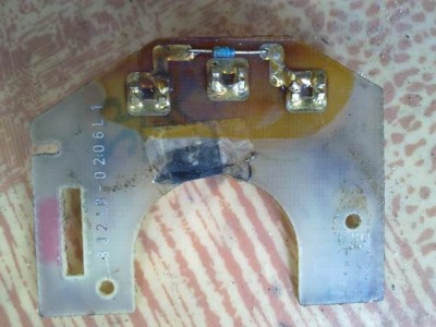

Ами носих ди на един тв техник тои човека каза че не е работил с такива неща до сега но горната платка я замери и провери всички кондензатори и там други джаджи без една и каза че те са добре неможа да провери само едно чипче каза че било хибрид и трябвало да има схема..
за долните платки каза по сащия начин че нз как точно да ги замери били хибридни платки които трябва да са със схема....ето снимки на платките

Колега, повече няма да повтарям и помагам. Носил си долната платка на техник който не знае как да премери синия диод ?? Докато не премериш диода не виждам смисъл да продължавам да обяснявам.

Това го разбрах колега но аз сам от Тарговище и тука трабантите са със чукчета и наковалня ... и почти никои не разбира от електронно...платката я носих и на един друк техник които каза че синия диод е здрав... но когато смених платката тогава запали за това ти казвам че нямам компетентно мнение...

nihihihi, пиши ми на ЛС ще ти дам телефон или каквото решиш и ще ти обясня какво да направиш. Платката, която си снимал е оригинална, ще ти кажа как да я възстановиш на възможно най-ниска цена, само и само да подкараш трабанта..
