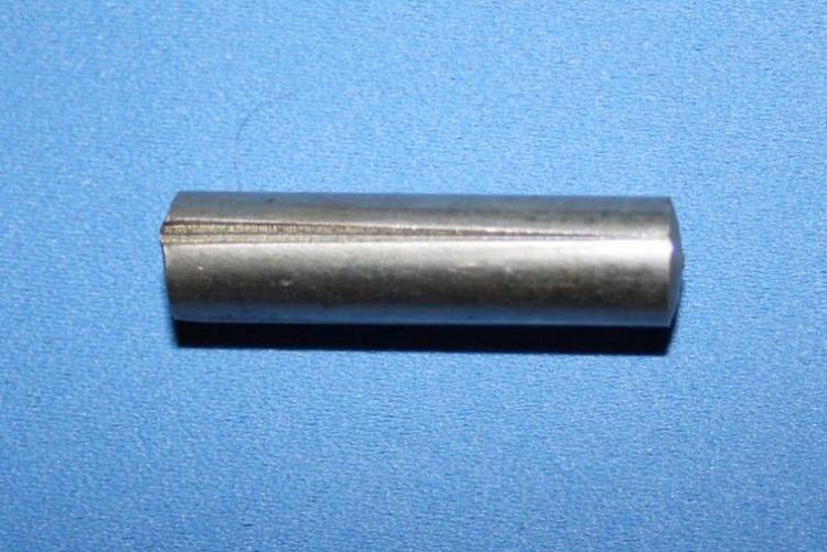

Мнение Re: Как се сменя долен шенкелен болт -спешно е!
Явно никой не знае или помни с точност, затова ето нещо, което също ще ми помогне.
Щифта, според това, което съм разучил из нета представлява това, което е на снимката. ( Нали така ? )
Конусен е, но разликата между двата края естествено е минимална и не може да се види с просто око.
Същия, но с друг размер съм избивал за да сваля волана.
Въпроса ми тук е :
Кой край на този вид щифт е по-широкия ?
img_5407_z1.jpg [ 58.69 KiB | Прегледано 15815 пъти ]
