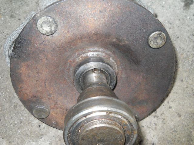

По принцип със скоба,но може и с чука.Ако трабанта ти е от по новия модел,разнитваш шайбата контрираща гайката преиди да си вдигнал на крик,я отвиваш-сваляш гумата,биеш здраво челно по барабана с тежък чук няколко пъти.И сега идва"хитринката"!С мек метал/бронз,алумин/чукаш по оста на главината да се върне назад към сантиметър и половина,като внимаваш да не нараниш резбата на оста и да не избуташ много отзад гумената капачка зад оста.Така ишпонката на оста излиза от канала и със завъртане и придърпване към теб,всичко излиза.После можеш да отвиеш с права отверка болтчето на барабана и като сложиш главаната на твърдо с удар да я избиеш от барабана.Това се прави,ако си решил да го смениш.При събирането,гайката си издърпва напред оста,само не забравяй да слажиш гумената капачка,отзад на местото и!

Ако,барабана има голям ръб отвътре,Siso ти си абсолютно прав,че наклатките магат да се закачат на него и помага единствено скоба.Идеята с връщането на оста назад е друга-да освободи шпонката на оста от канала на главината и така цялата главина с барабана да излязат по-лесно.
DSCN0315.jpg [ 117.85 KiB | Прегледано 9532 пъти ]
