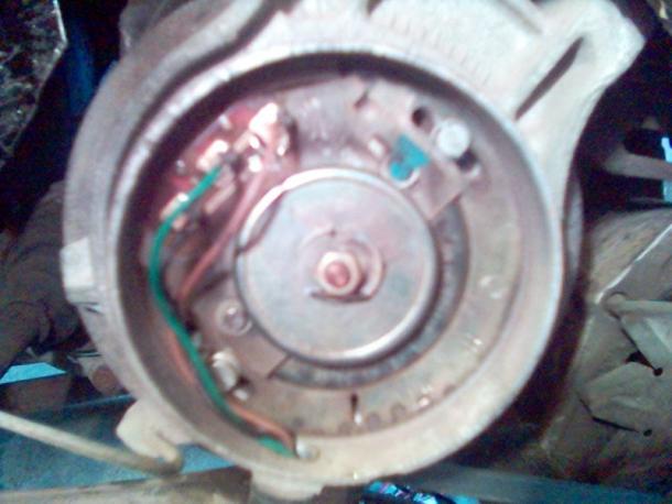

Интересувам се от схемата на свързване на електронното,от блока имам една кафява жица, бяла, зелена и черна.Предполагам, че едната е + от захранването, другата -, другите 2 за бобините.Другите 3 дето са долу за платката са черна зелена и кафява :oops:

1. черната ти е + и се слага на моста на двете бобини
2. кафявата ти е маса
3. и 4. бяла и зелена на другите краища на бобините
за отдолу ти изпращам една снимка
най-горе е кафяв
средата зелен
най-долу е черен

Поставих електронното с малко преработка, впечатлен съм от работата на двигателя с него, няма нищо общо с чукчетата.Усети се и повече мощ на ниски обороти и доста по лесно палене [smilie=2beers]
