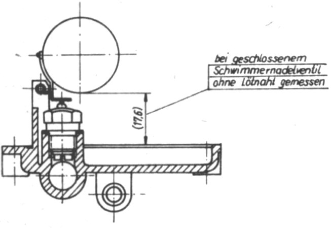

Мнение Re: въпрос за карбуратора
Също провери и този размер понякога се размества :)
m11.jpg [ 10.65 KiB | Прегледано 7658 пъти ]

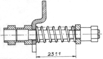

А това е за регулиране на поплавъка(размерите са за карбуратор 28 H 1-1)
m7.jpg [ 29.73 KiB | Прегледано 7236 пъти ]
