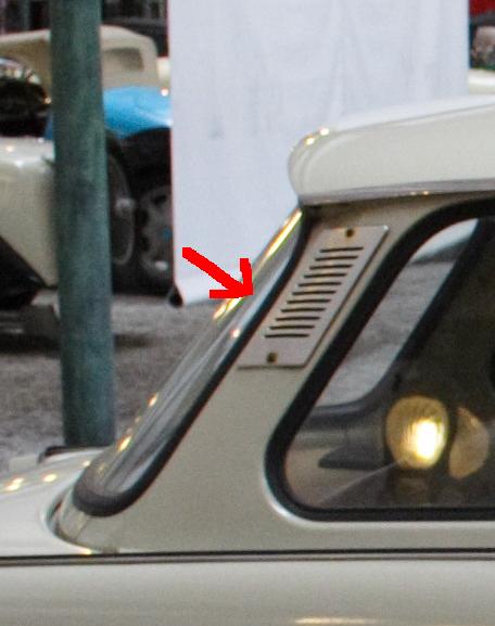

ето от тук най вероятно може да тече вътре ако се загледаш планката която е там е добавена допъ. и в долният край понякога от там тетче в багажника или в купето аз му сложих силикон там и спря а иначе преди се чудих от къде е навсякуде минах с силикон то пък от там било сваляш минаваш с силикон и си супер

аз още когато го шкурих и боядисвах трабича,на тия решетки им изрязахпо едно уплатнение,щот малко ме дразнеше как старчи,но благодаря и на теб за савета [smilie=2beers]
