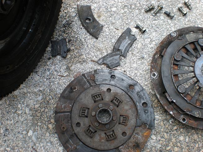

днес свалих саединитела вище какво беше станало

феродовият диск го извадих на праченца
Коментар на файл: диска
