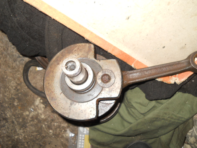

Да,може с точен дорник да избиеш от стария вал и да набиеш тази шпонка.
DSCN3201.jpg [ 170.82 KiB | Прегледано 12642 пъти ]

Точно за нея говоря :) дай насоки, ако може, как най-безопасно да я извадя от стария и поставя на новия вал? Иначе вала си пасна точно, с бургия 5.3мм както е описано в книгата, пробих долния картер. На мястото на лабиринтното уплътнение зад ремъчната шайба поставих семеринг, за който е и темата, става перфектно. Конуса за маховика е същия като на стария вал. Само тази шпончица остана с въпросителна :)

Избива се НАВЪТРЕ ,набива се по същия начин!

Благодаря за съвета :) Само не разбрах точно, може би мисълта ти е изпреварила писането - Отвътре се избива, или отвътре се набива?

Колега,за да не съм голословен и надявам се да съм ти от помощ избих въпросната шпонка,премерих я с шублер и ето ти размерите:
6.8мм на 2.9 мм.Вала ми е точно като твоя от стария мод. с разглобяем среден лагер.Предполагам шпонката едва ли има разлика с новия мод.вал.Избиването става с дорник 2.5мм.,като чукаш от вън/откъм резбата на гайката/ навътре към центъра на оста на вала който е стругован с отвор и от там изпада шпонката.От вътре няма как да я удариш,за да я избиеш,както си писал ти!Набиването става пак откъм резбата към центъра на вала,като хванах шпонката с тънки отпред клещи"Чифтове"и я набих директно с чука!Внимавай да я подведеш правилно и влиза без проблем.Набий я толкова,че да влезне малко под резбата за да не пречи при навиването на гайката.Надявам се сега да си ме разбрал,по ясно от това не мога да го обясня!Успех!
