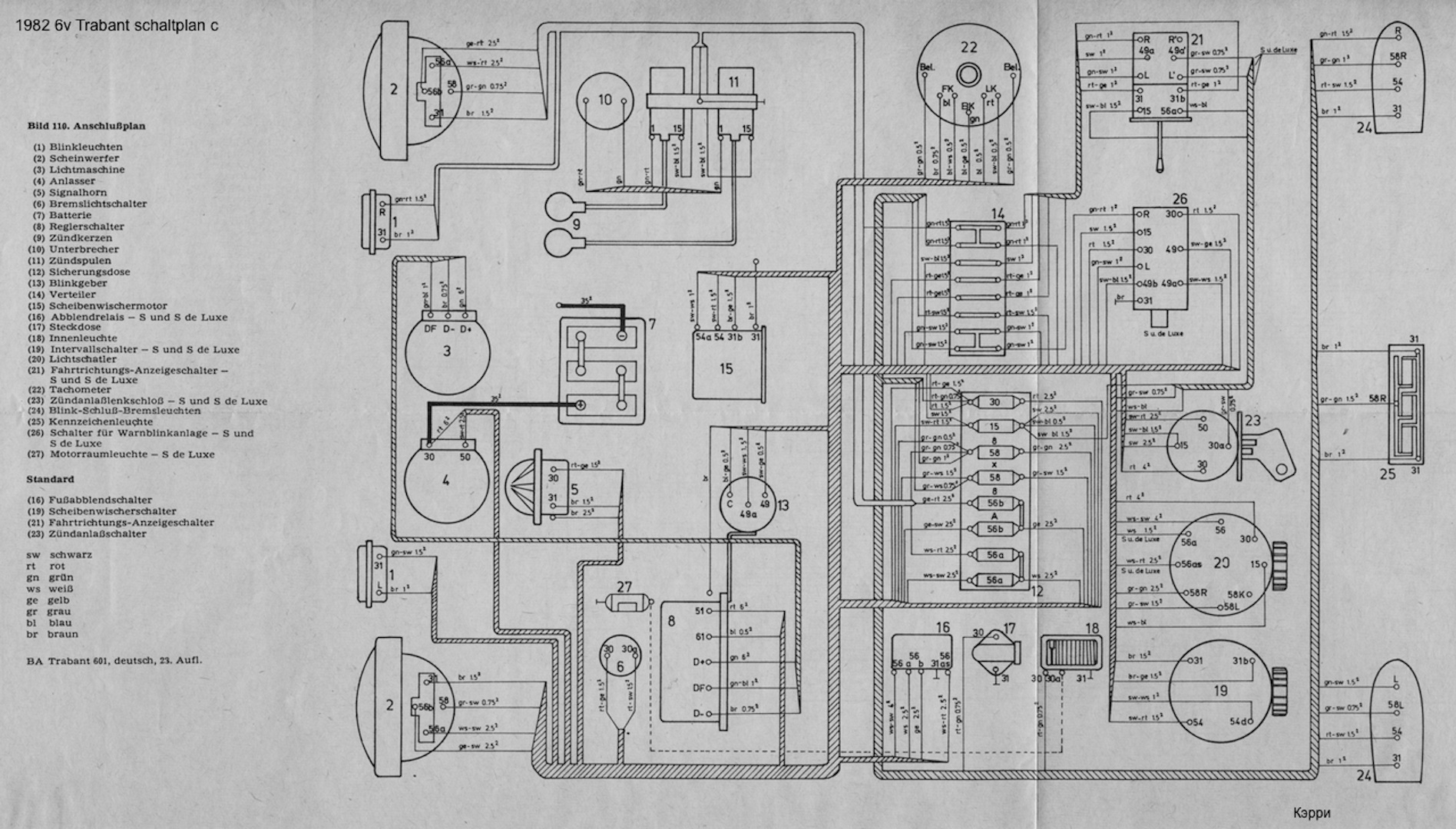

В очакване съм да получа ново ключе за мигачите . Старото повредено е свалено ,но не е оставено описание кой кабел къде трябва да се се свърже .Разполагам с книжка ръководство но тя е за модел 601 произдеден до към края на 70 те години предполагам ,страниц ата , /ите с ел .схемата липсват и аз нямам никаква идея как да оправя бъркотията .
Възможно ли е някой от вас да ми пусне линк или снимка на схемата или снимка на която се вижда кое къде трябва да се върже .

Това е от 82ра, би трябвало да са същите цветовете.
Ако има затруднения, мога да проверя на една свалена инсталация, ама по-модерна и мисля че цветовете трябва да са същите.
а
http://www.keriproductions.com/Trabant/ ... tplan82aaa
с
http://www.keriproductions.com/Trabant/ ... tplan82ccc

Много благодаря на ivanski за схемите . Нали съм много работлив от сутрин до вечер ,чакам да се изсъботи и внедели за да погледна кабелната ми ситуация .
Напълно съм сигурен , че всичко ще се нареди като по схема :D :D :D
