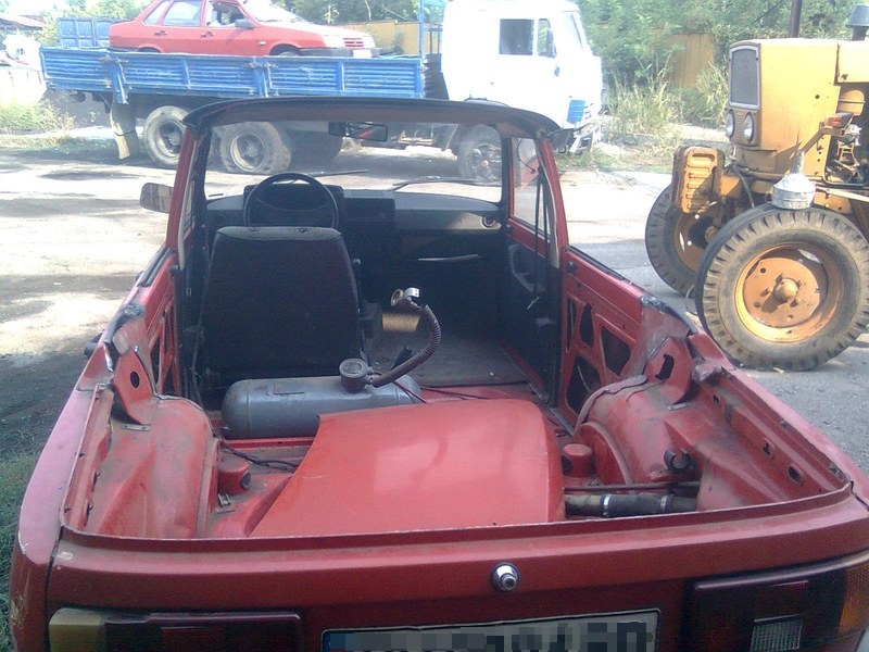

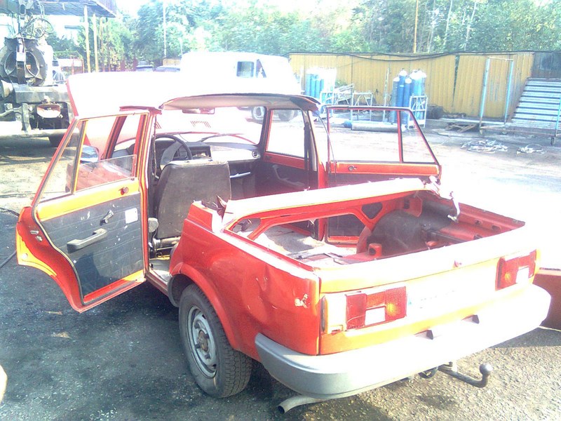

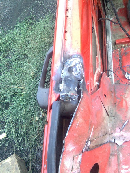

Здравейте! Днес започнах преправянето на Вартбурга. Предстои ми укрепване на купето. Ето и малко снимки... :)
Изображение0273 (Copy).jpg [ 124.74 KiB | Прегледано 16006 пъти ]

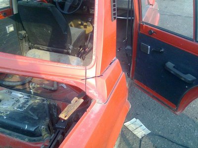

За сега така е укрепен...
Изображение0271 (Copy).jpg [ 134.04 KiB | Прегледано 16006 пъти ]

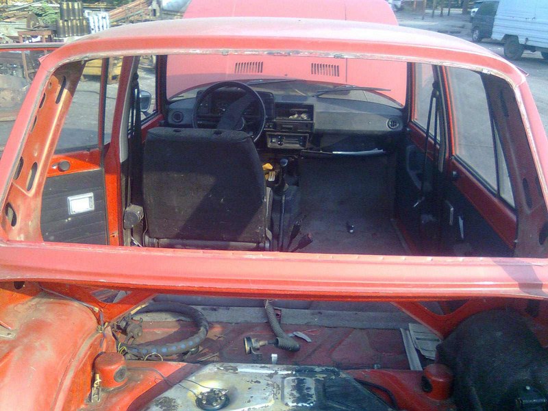

Изображение0266 (Copy).jpg [ 144.54 KiB | Прегледано 16006 пъти ]
Изображение0263 (Copy).jpg [ 122.81 KiB | Прегледано 16006 пъти ]
Изображение0259 (Copy) (Copy).jpg [ 125.28 KiB | Прегледано 16006 пъти ]

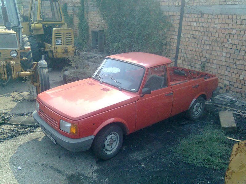

Мнение Re: ПРОЕКТ Wartburg 1.3 пикап
Изображение0274 (Copy).jpg [ 215.94 KiB | Прегледано 16002 пъти ]

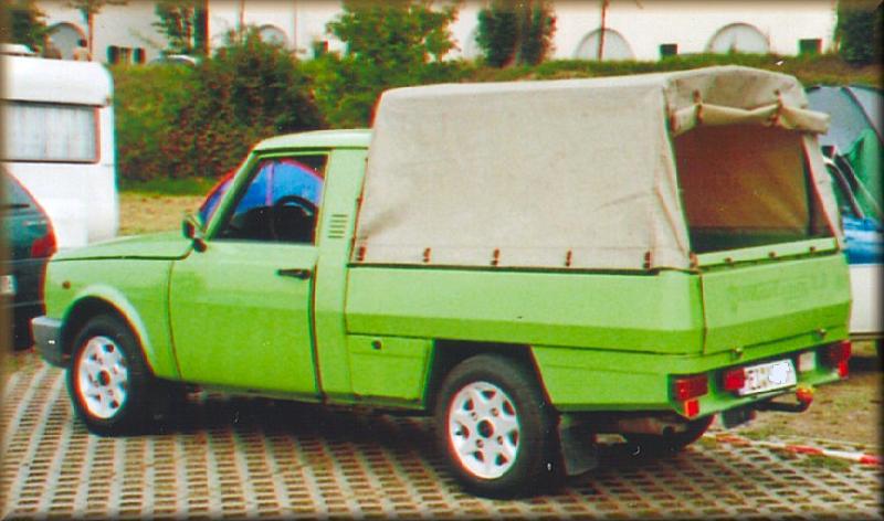

Добре дошъл вече официално във форума. Радвам се че показа какво правиш с Вартбурга си. Сега ако си мераклия и имаш възможност можеш да го направиш като заводски, да му изпипаш линията и запълниш излишните дупки. Знаеш ли че е имало и заводска версия 1.3 пикап. Наричала се е Транс, но тя няма много общо с нормалния 1.3 от предните седалки назад.
wartburg13trans.JPG [ 57.79 KiB | Прегледано 15996 пъти ]
6038238744_6d26246720_z.jpg [ 231.19 KiB | Прегледано 15996 пъти ]

Много благодаря за подкрепата, това все още е началото на работата ми, ще качвам снимки на всяко ново нещо, което измисля...
Относно запълването на дупките - как става?
Предстои ми да му слагам газ и отзад да направя нещо като пейка, и да му сложа ролбари.
Ако имате предложения казвайте! Благодаря отново! :)

За газовата може да направиш един спойлер на тавана над кабината,като на тировете и там да поставиш бутилката,за да не ти отнема от товарната площ.

Това за тавана го мислих, но ще го използвам в гората, а там има ниски клони и постоянно ще качи. На една от снимките по - горе се вижда газовата бутилка, зад шофьорската седалка, мисля да я сложа там и да я заградя с ламарина. Иначе пак ще мисля за идеята отгоре. [smilie=ok]

Бутилката трябва да мога да я свалям за да я зареждам, защото няма да регистрирам колата. Колкото до ламарината, ако имаш предвид да е през цялата задница, няма ли да ми вземе много място в смисъл да вдигне дъното и нагоре не остава много. Аз се чудя как да покрия само резервоара.
